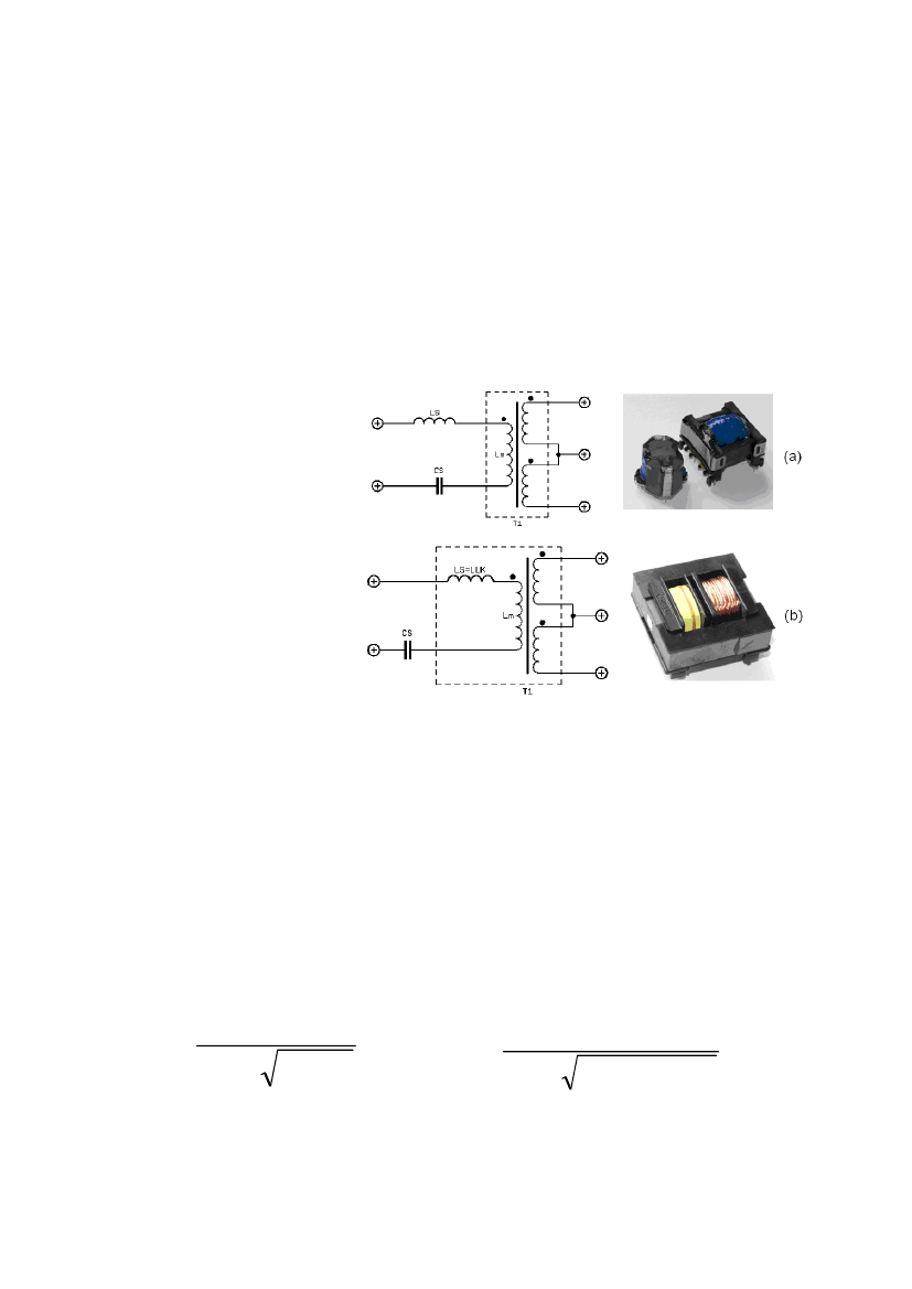

顾名思义,半桥
LLC
½换器中包含
个电感(励磁电感
m
和串联的谐振电感
s
根据谐振电感½½的不同,谐振回路(resonant
tank)也包括两种不同的配½,一种
为分立解决方案,另一种为
集成解决方案。这两种解决
方案各有其优缺点,采用这
两种方案的
LLC
的工½方
式也有½微差别。
对于分立解决方案而言,谐
振电感½于变压器外面。这
½得设计灵活性也就更高,
令设计人员可以灵活设½的
s
m
的值;此外,EMI
幅射也更½。不过,这种解
决方案的缺点在于变压器初
级和次级绕组之间的绝缘变
得复杂和绕组的冷却条件变
差,并需要组装更多元件。
2:谐振储½元件的两种不同配½:(a)分立解决方案;(b)集成解决方案
在另一种集成的解决方案中,变压器的漏电感被用½谐振电感(L
LK
=L
)。这种解决
方案只需
个磁性元件,成本更½,而且会½得开关电源的尺寸更小。此外,变
压器绕组的冷却条件更½,且初级和次级绕组之间可以方便地实现绝缘。不过,这
种解决方案的灵活性相对较差(可用的
电感范围有限),且其
EMI
幅射更强,而
初级和次级绕组之间存在较强的邻近效应。
